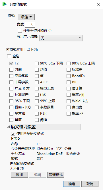

1. 右击您希望重新设置行格式的表,然后选择格式化列。“列数值格式”窗口随即打开。
图 9.78 列数值格式
此处显示图片
注意:您的窗口可能显示不同的格式和值。
2. 展开窗口的“语义格式设置”部分。
其中列出有关该表的语义信息:名称、分级显示项路径、平台名称和格式。

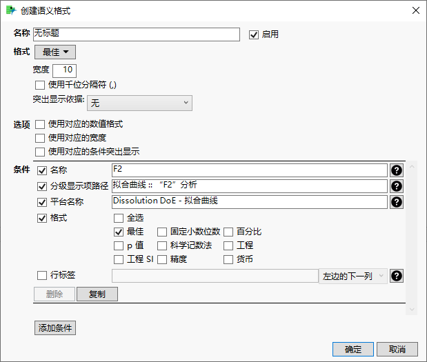

3. 点击添加。“创建语义格式”窗口随即打开。
图 9.79 创建语义格式
此处显示图片
4. 指定格式的名称。
5. 在“格式”部分中,对格式做出所需更改。
6. 选择您要应用于格式的条件和选项。可以使用通配符。
7. 在这三个窗口中点击确定。
报表窗口将使用定制格式更新。
