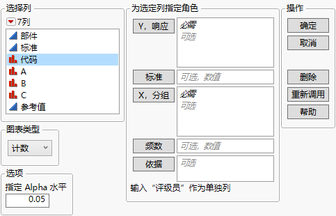

通过选择分析 > 质量和过程 > 变异性/计数量具图启动“计数量具图”平台。将图表类型设置为计数。
图 7.5 “计数量具图”启动窗口
此处显示图片
有关“选择列”红色小三角菜单中选项的详细信息,请参见《使用 JMP》中的“列过滤器”菜单。
图表类型
在变异性量具分析(对于连续响应)和计数量具分析(对于分类响应,通常为“通过”或“失败”)之间作出选择。
注意:本章的内容仅涉及计数图表类型。有关变异性图类型的详细信息,请参见变异性量具图。
指定 Alpha
指定该平台使用的 alpha 水平。
Y,响应
指定每个评级员给出的评级所在的列。您必须指定多个评级列。
标准
指定一个标准或参考列,其中包含部件的“真实”或已知值。在报表窗口中,将显示“有效性报表”,并且“一致性比较”报表中也会显示一个附加部分,用来显示评级员与标准的比较结果。
X,分组
指定用于对测量值分组的分类列。若因子构成嵌套层次,请先指定高层次的项。
频数
标识数据表列,该列的值为每行分配频数。当您的数据经过汇总时会很有用。
依据
标识一列,该列创建的报表包含变量每个水平的单独分析。
