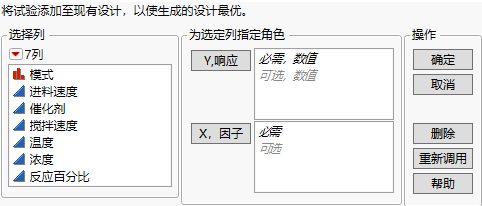

在包含您要扩充设计的数据表打开时,通过选择实验设计 > 扩充设计启动“扩充设计”平台。
图 6.9 “扩充设计”启动窗口

Y,响应
输入一个或多个数值响应列。必须输入响应。
X,因子
输入因子列。因子可以为任意数据类型或建模类型。
