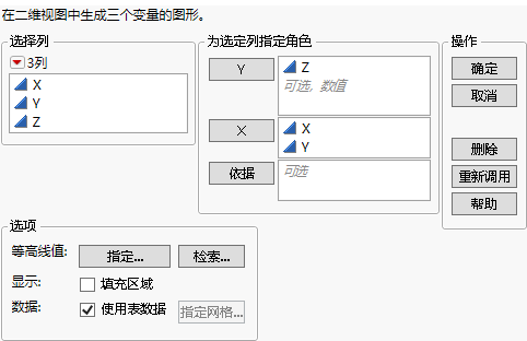

默认情况下,图中使用的等高线水平是从数据中计算的值。您可以先在启动窗口中自行指定水平数和水平增量,然后再创建图形;也可以在创建图形后在“等高线图”的红色小三角菜单中进行这些指定。您可以使用列公式来计算等高线变量值。
图 10.4 “等高线图”启动窗口
此处显示图片
Y
指定给 Y 角色的列用作确定图中等高线的变量。您必须至少指定一个变量,可以指定多个变量。
您还可以将包含公式的列指定给该角色。若这样指定,该公式应恰好是两个变量的函数。这些变量应该是在启动窗口中输入的 x 变量。
X
指定给 X 角色的列用作 x 和 y 轴的变量。您必须为 X 恰好指定两列。
依据
该选项为“依据”变量的每个水平生成单独的图形。若指定了两个“依据”变量,将为这两个“依据”变量的水平的每种可能组合生成单独的图形。
选项
等高线值
自行指定水平数和水平增量。请参见定制等高线图。
填充区域
使用等高线颜色填充等高线之间的区域。
“使用表数据”和“指定网格”
很多时候,您都是为记录的响应值表构造等高线图。这种情况下,将选定使用表数据,且指定网格按钮变为不可用。
但是,若列中包含公式,而您将该列指定为响应 (Y),则指定网格按钮将变为可用。点击指定网格时,您可以采用任意方式定义等高线网格,而与现有数据表中的行无关。该功能还适用于包含由公式定义的一个或多个列但不含任何行的表模板。请参见使用公式指定等高线。
点击确定后将出现等高线图。
