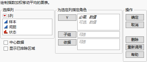

通过选择分析 > 质量和过程 > 控制图 > EWMA 控制图启动“EWMA 控制图”平台。
图 11.3 “EWMA 控制图”启动窗口

“EWMA 控制图”平台启动窗口包含以下选项:
Y
标识您要绘图的变量。
注意:若未指定“子组”变量,数据表中的行必须按照观测的收集顺序进行排序。
子组
标识子组变量。EWMA 图的水平轴由子组变量标记。
依据
为“依据”变量的每个水平生成单独报表。若指定了多个“依据”变量,将为“依据”变量水平的每种可能组合生成单独的报表。
中心数据
指定通过从每个观测中减去目标以使数据中心化。
显示排除区域
(仅当指定“子组”变量时才适用。)指定在 EWMA 控制图中显示数据表中完全排除的子组。
