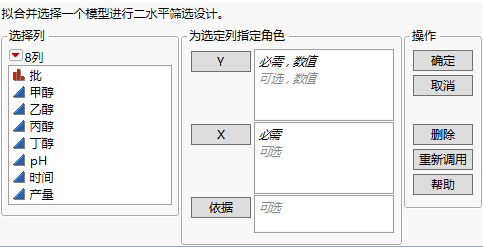

图 9.7 “拟合确定性筛选”启动窗口
此处显示图片
Y
一个或多个数值响应变量。
X
连续或两水平分类因子。由于该平台使用 DSD 的独特功能执行分析,这些因子必须定义 DSD 或折叠设计。
依据
一列,其水平定义不同的分析。对于指定列的每个水平,都分析相应行。结果显示在单独的报表中。若分配了多个“依据”变量,则为“依据”变量水平的每个可能组合将生成一个单独分析。
