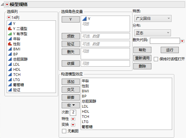

通过以下方式来启动“广义回归”特质:选择分析 > 拟合模型,输入一个或多个列作为 Y,然后从特质菜单中选择广义回归。
图 6.4 选择了“广义回归”的“拟合模型”启动窗口

有关对所有特质通用的“拟合模型”窗口各方面的详细信息,请参见模型规格。有关“选择列”红色小三角菜单中选项的详细信息,请参见《使用 JMP》中的“列过滤器”菜单。此处给出了针对“广义回归”特质的信息。
“广义回归”特质中使用的名义型变量的参数化不同于这些变量在使用其他“拟合模型”特质时的参数化。“广义回归”特质使用指标函数参数化。在该参数化中,与名义型变量的某个水平的指标对应的估计值是该水平的响应均值与最后一个水平的响应平均值之间的差值。最后一个水平是具有最高值排序编码的水平;这个水平的指标函数未包含在模型中。
若您的模型效应有缺失值,可以将这些缺失值视为信息性类别。从“模型规格”红色小三角菜单中选择“信息性缺失”选项。
要指定没有截距项的模型,请在“拟合模型”窗口的“构造模型效应”面板中选择“无截距”选项。若选择该选项,请注意以下事项:
• 预测变量未中心化也未统一尺度。
• 优势比、危险率和发生率等比率在该报表窗口中不可用。
• “无截距”选项不可用于“有序型 Logistic 分布”。
警告:不建议将“无截距”选项用于 Lasso 或弹性网络,因为结果对于模型效应的尺度很敏感。建议使用这些估计方法的自适应版本。
