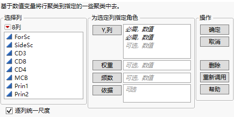

通过选择分析 > 聚类 > K 均值聚类来启动“K 均值聚类”平台。
图 14.6 “K 均值聚类”启动窗口

Y,列
用于对观测聚类的变量。
注意:K-均值聚类仅支持数值列。
权重
一列,该列的数值为分析中的每一行都分配一个权重。
频数
一列,列中的数值为分析中的每行分配一个频数。
依据
一列,其水平定义不同的分析。对于指定列的每个水平,都分析相应行。结果显示在不同的报表中。若分配了多个“依据”变量,则为“依据”变量水平的每个可能组合生成单独分析。
启动窗口选项
逐列统一尺度
独立于其他列调整每列的尺度。在变量不共享相同的测量值尺度,而您不希望一个变量支配聚类过程的情况下使用。例如,一个变量具有介于 0 和 1000 之间的值,而另一个变量具有介于 0 和 10 之间的值。在这种情况下,您可以使用该选项,以便聚类过程不被第一个变量所支配。
