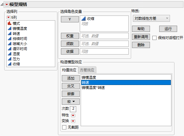

通过以下方式来启动“对数线性方差”特质:选择分析 > 拟合模型,输入一个或多个列作为 Y,然后从特质菜单中选择对数线性方差。
图 11.3 已选定“对数线性方差”的“拟合模型”启动窗口
