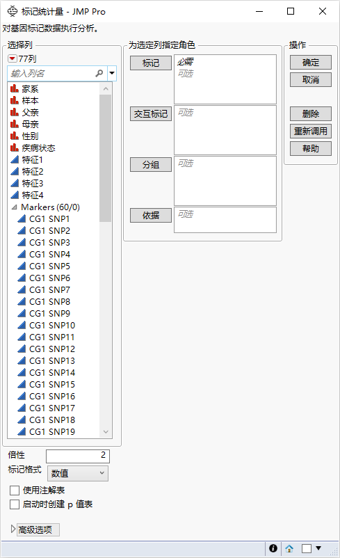

要计算您的实验数据的标记统计量,通过选择分析 > 遗传学 >标记统计量启动“标记统计量”平台。
图 3.3 “标记统计量”启动窗口

有关“选择列”红色小三角菜单中选项的信息,请参见《使用 JMP》中的“Column Filter Menu”。
标记
选择所需的标记列,然后点击标记指定要分析的标记。
交互标记
选择所需的标记列,然后点击交互标记以指定要在与上面的“标记”中指定的标记进行的两两连锁不平衡比较中使用的标记。
分组
单独分析指定给指定列的每个水平的行。所有结果会显示在单个表和报表中。
依据
为“依据”变量的每个水平生成单独报表。若指定了多个“依据”变量,将为“依据”变量水平的每种可能组合生成单独的报表。
倍性
允许您指定所研究的实验生物体的倍性水平。
标记格式
使用该选项指定用于评估样本(行)之间关系的测量值的类型。
这一新的标记格式选项支持用户将非数值标记列用作输入。一旦平台使用非数值标记列运行,它就会对这些原位上的列重新编码,并返回一个更新的数据表,其中的非数值列被重新编码为数值列。这个包含数值标记列的新数据表现在可用于需要数值标记列的其他“遗传学”平台以及任何其他需要数值列的 JMP 平台。
• 当标记以数值格式编码时,选择数值。通常,在这种格式中,最不常见或次要等位基因的两倍体个体纯合在表中用 2 表示,而杂合子用 1 表示。最常见的等位基因的纯合子用 0 表示。对于多倍体样本,列中的基因型应该为 0、1、2、…、p(其中 p = 倍性数)。
• 当二倍体样本编码为 A、B 或 H(A= AA,B= BB,H=AB)时,选择单字符。
• 当 p 倍体样本编码为 ApBp 时,其中 p= 倍体数(例如 AABB 代表四倍体样本),选择字符。
• 当二倍体样本根据 IUPAC 代码(A、C、G、T、R、Y、S、W、K、M、+、0、-、N)编码时,选择单码核苷酸。
• 当二倍体样本使用两个字母(AA、CC、GG、TT、AC、AG 等)编码时,选择核苷酸。
使用注解表
允许您访问在单独的数据表中包含的注解信息。您点击确定之后,会出现一个窗口,提示您指定注解表的名称和位置。
启动时创建 p 值表
为关联的估计标记统计量的 p 值创建一个数据表。该数据表链接至“标记统计量”报表中的“结果表”。
非线程
不启用多线程。取消选择该选项可提高计算速度。
