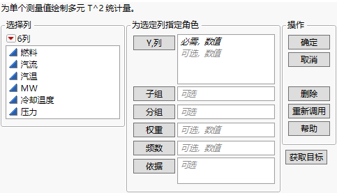

通过选择分析 > 质量和过程 > 控制图 > 多元控制图启动“多元控制图”平台。
图 12.1 多元控制图启动窗口
此处显示图片
有关“选择列”红色小三角菜单中选项的详细信息,请参见《使用 JMP》中的“列过滤器”菜单。
提示:考虑使用较新的“模型驱动的多元控制图”平台。要启动“模型驱动的多元控制图”平台,请选择分析 > 质量和过程 > 模型驱动的多元控制图。
“多元控制图”平台启动窗口包含以下选项:
Y,列
指定要分析的列。
子组
输入带有子组数据的列。从层次上看,该组嵌套在分组中。
分组
输入指定最高层次级别的组成员关系的列。
权重
标识数据表列,该列的变量为数据分配权重(如重要性或影响)。
频数
标识数据表列,该列的值为每行分配频数。当您的数据表包含汇总数据时,这很有用。
依据
标识一列,该列创建的报表包含变量每个水平的单独分析。
获取目标
点击以选择包含过程的历史目标的 JMP 表。
