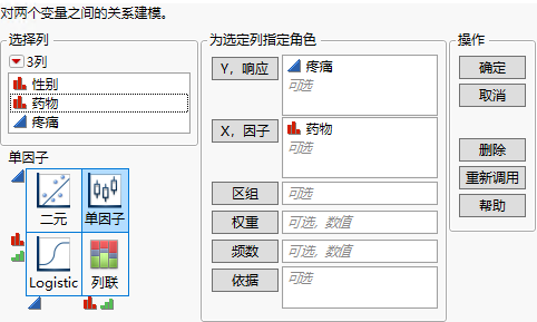

通过选择分析 > 以 X 拟合 Y 启动“单因子”平台。“以 X 拟合 Y”启动窗口用于四种不同类型的分析。当您输入连续型 Y 变量和分类名义型或有序型 X 变量时,“单因子”平台随即启动。启动针对 X 和 Y 变量的每种组合的报表。
图 6.4 “单因子”启动窗口
此处显示图片
有关“选择列”红色小三角菜单中选项的详细信息,请参见《使用 JMP》中的“列过滤器”菜单。“单因子”启动窗口包含以下选项:
Y,响应
您想要分析的一个或多个响应变量。这些变量的数据类型必须为数值。
X,因子
您想要分析的一个或多个预测变量。这些变量的数据类型必须为名义型或有序型。
区组
指定分区组变量的列。若使用,则 Y 变量的值以“区组”变量为中心。若按分组单元格划分的每个区组中的计数相等,则可用的“单因子”平台选项将适用于双因子分析。若按分组单元格划分的区组中的计数不相等,则拟合包含分区组模型的单因子方差分析,并且“单因子”平台选项不可用。
权重
包含数据表中每个观测的权重值的列。仅当行值大于零时才在分析中包含该行。
频数
为分析中的每行分配一个频数。在汇总数据时,指定频数很有用。
依据
为“依据”变量的每个水平生成单独报表。若指定了多个“依据”变量,将为“依据”变量水平的每种可能组合生成单独的报表。
数据格式
在“单因子”平台中,您的数据可以包含未汇总或汇总的数据列:
未汇总数据
每个观测有一行,X 和 Y 值包含在各列中。
汇总数据
每行都表示具有公共 X 和 Y 值的一组观测。数据表必须包含一个频数列,其中包含每行的观测计数。在启动窗口中将该列作为频数输入。
