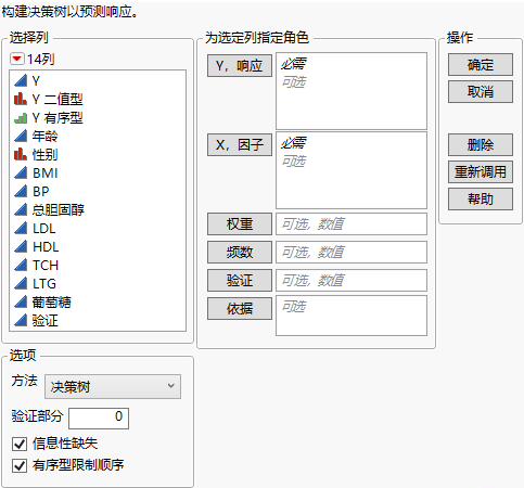

通过选择分析 > 预测建模 > 分割来启动“分割”平台。
图 4.5 “分割”启动窗口

有关“选择列”红色小三角菜单中选项的详细信息,请参见《使用 JMP》中的“列过滤器”菜单。
Y,响应
您想要分析的一个或多个响应变量。
X,因子
预测变量。
权重
一列,该列的数值为分析中的每一行都分配一个权重。
频数
一列,该列的数值为分析中的每一行都分配一个频数。
此处显示图片验证
用于定义验证集的数值列。请参见分割中的验证。若在“选择列”列表中没有选择任何列的情况下点击“验证”按钮,您可以向数据表添加一个验证列。有关“生成验证列”实用工具的详细信息,请参见生成验证列。
依据
一个或多个列,其水平定义不同的分析。对于列的每个水平,都使用您指定的其他变量分析相应行。结果显示在单独报表中。若指定了多个“依据”变量,将为“依据”变量水平的每种可能组合生成单独的报表。
此处显示图片方法
支持您选择分割方法(Bootstrap 森林法、提升树、K 最近邻或朴素 Bayes)。
有关这些方法的详细信息,请参见Bootstrap 森林法、提升树、K 最近邻和朴素 Bayes。
验证部分
要用作验证集的数据部分。请参见分割中的验证。
信息性缺失
若选定,则将对分类预测变量进行缺失值分类;对于连续预测变量,则对其缺失值采取信息性处理。请参见信息性缺失。
有序型限制顺序
若选定,则会限制对拆分的考虑,只考虑那些保留排序的拆分。
