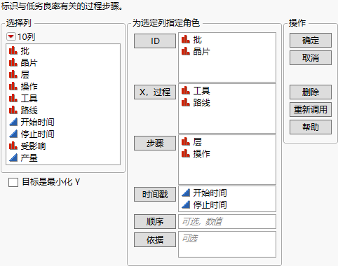

通过选择分析 > 筛选 > 过程历史分析器启动“过程历史分析器”平台。
图 27.3 “过程历史分析器”启动
此处显示图片
