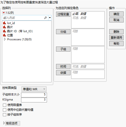

通过选择分析 > 质量和过程 > 过程筛选启动“过程能力”平台。
图 8.5 “过程筛选”启动窗口
此处显示图片
有关“选择列”红色小三角菜单中选项的详细信息,请参见《使用 JMP》中的“列过滤器”菜单。
启动窗口角色
过程变量
包含要分析的测量值的过程数据列。这些列的数据类型必须是“数值”。若一个过程变量具有“控制限”列属性,“过程筛选”平台会使用这些限值来计算“指定的 Sigma”。
注意:该平台不支持在散度图的“控制限”列属性中指定的控制限。
分组
分配为分组变量的列。在分组变量的每个水平组合处分析每个过程变量。结果显示在单个报表中。
子组
分配一个或多个子组变量。若分配了不止一个子组变量,则子组水平定义为多个列的组合。
注意:单值图和 MR 图忽略“子组”角色。
时间
其值用于数据的时间顺序的数值列。将“时间”角色用于有时间戳的数据。该时间戳用于快速图形和偏移图形中的时间轴。在执行计算前,过程数据按“时间”变量排序。
依据
一列,其水平定义不同的分析。对于指定列的每个水平,都使用您已经指定的其他变量分析相应行。结果显示在单独的表和报表中。若分配了多个“依据”变量,则为“依据”变量水平的每个可能组合生成单独分析。
启动窗口选项
控制图类型
选择五个控制图类型中的一个:“单值和 MR”(单个测量值和移动极差)、“均值和 R”、“均值和 S”、“均值、MR 和 R”或“均值、MR 和 S”。“均值、MR 和 R”控制图和“均值、MR 和 S”控制图也称为三因子图。有关统计详细信息的更多信息,请参见“控制图生成器”的统计详细信息。
注意:若某过程的子组大小为 1,则该图自动切换为“单值和 MR”图。
子组样本大小
指定子组的常数样本大小。最小子组大小为 2。子组大小 5 为默认值。对于“单值和 MR”图或指定子组变量时,忽略指定“子组样本大小”。
KSigma
指定 sigma 乘数。KSigma 是在计算控制限时乘以 sigma 的值。默认情况下,KSigma 为 3。
使用限值表
支持您从数据表导入历史控制限和规格限。选择该选项并点击启动窗口中的“确定”时,显示“选择限值表”窗口。选择限值表并点击“确定”后,将显示“限值指定”窗口。将限值表中的列分配给合适的角色,然后点击“确定”。请参见限值表。
注意:若您未选择该选项,将从过程变量的“控制限”、“规格限”或“过程筛选”列属性获取限值和 sigma 值。若不选择该选项并且“过程变量”不具有控制限列属性,则将根据数据计算控制限。
提示:要一次向若干列添加列属性,请参见管理限值。
使用中位数代替均值
使用观测的中位数估计中心线。通过使用 Monte Carlo 模拟获取的尺度因子估计 Sigma。因子表在“过程筛选”平台的统计详细信息中给出。 该计算取决于选择的图类型:
‒ 对于“均值和 R”图或“单值和 MR”图,使用极差的统一尺度中位数估计 sigma。
‒ 对于“均值和 S”图,使用标准差的统一尺度中位数估计 sigma。
‒ 对于不等子组大小,尺度因子对应于舍入到最近整数的平均子组大小。
当一个或多个离群值影响中心线位置时,很多子组可能显示失控。使用中位数可以缓解这一问题。
注意:选择“使用中位数代替均值”时,从“选定项的控制图”或“选定项的过程能力”红色小三角菜单选项获取的结果与“过程筛选”结果不匹配。
按子组排序
在执行计算前,按子组变量或嵌套子组变量的组合对过程数据排序。
高级选项
包含以下选项:
偏移阈值
指定控制偏移图形的灵敏度的值。默认情况下将“偏移阈值”设置为 3。删除离群值后,偏移图形显示超过偏移阈值所指定的组内 Sigma 单位数的所有过程偏移的出现时间图。请参见偏移图形。
离群值阈值
指定一个值,它控制偏移图形中离群值删除的灵敏度以检测最近的大偏移。默认情况下将“离群值阈值”设置为 5。若某个观测到它的两个邻近观测的组内 sigma 单位数超过指定的离群值阈值,则使用距离其最近邻近观测一个单位组内 sigma 的值替换该观测。请参见偏移量值和位置。
偏移 Lambda
支持您更改在偏移图形中使用的指数加权移动平均 (EWMA) 权重。请参见偏移量值和位置。
漂移 Beta
用于漂移检测的、指数加权移动平均 (EWMA) 中使用的权重。默认情况下,漂移 Beta 设置为 0.05。
最小过程长度
要包括在分析中所需的过程必须具有的最小数据值数。默认情况下,该值设置为 3。
