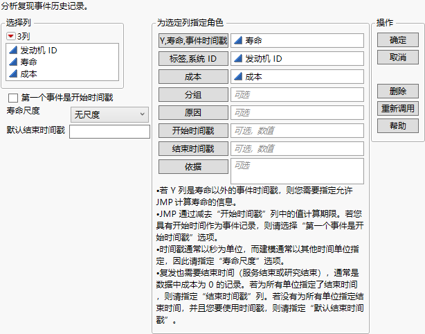

通过选择分析 > 可靠性和生存 > 复发分析来启动“复发分析”平台。
图 7.4 “复发分析”启动窗口

Y, 寿命, 事件时间戳
指定事件发生时的单元寿命或事件时间戳。若 Y 列为事件时间戳,则您必须指定开始和结束时间戳,以便 JMP 计算寿命。
标签,系统 ID
标识每个事件和删失寿命的单元。
成本
标识必须包含以下值之一的列:
‒ 1,指示已出现某个事件(单元失效或经过维修、更换或调整)。指定指示符 (1) 后,MCF 即成为作为寿命的函数的每单元平均累积事件数。
‒ 事件成本(维修、更换或调整的成本)。指定成本后,MCF 即成为作为寿命的函数的每单元平均累积成本,而且“事件图”中的标记大小依据成本值来调整。
‒ 0,指示单元停止使用,或者不再是研究对象。所有单元(每个系统 ID)在该列中都必须有一个包含 0 的行,并且 Y,寿命,事件时间戳列包含最后的观测寿命。若每个单元在该表中并不是只有一个最后观测寿命(其中“成本”列单元格为 0),则会显示错误消息。
注意:复发分析的成本指示符正好与寿命分布或生存分析中显示的删失指示符相反。对于成本变量,值为 1 指示某个事件(如维修);值为 0 指示该单元已停止使用。对于删失变量,值为 1 指示删失值,值为 0 指示该单元发生的事件或失效(未删失值)。
分组
为该列标识的不同组生成单独的 MCF 估计值。
原因
指定多个失效模式。
开始时间戳
指定包含原始时间戳的列。若您将开始时间作为事件记录,请改为选择第一个事件是开始时间戳选项。JMP 会减去该列中的值来计算寿命。
结束时间戳
指定包含服务结束时间戳的列。若为所有单元都指定了结束时间,则在此指定该列。若没有为所有单元都指定结束时间,则改为指定默认结束时间戳选项。但若您有某条记录中的“成本”等于 0,JMP 会将该记录用作结束时间戳,您无需指定该角色。
寿命尺度
指定用于建模的时间单位。例如,若您的时间戳以秒编码,您可以将其改为小时。
数据格式
复发事件数据涉及随单元老化而进行的维修的累积频数或成本。复发分析数据中每一行对应一个观测的事件,末行包含最后观测到的单元龄。可以包含任意数目的单元或系统。此外,这些单元或系统还可包含任意数目的复发。
