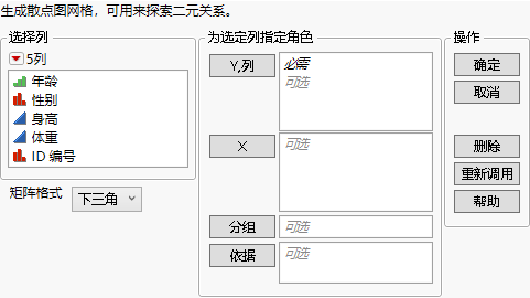

通过选择图形 > 散点图矩阵可启动“散点图矩阵”平台。
图 6.4 “散点图矩阵”启动窗口
此处显示图片
Y,列、X
指定用于 Y 和 X 的列。
‒ 若仅将变量分配给 Y,列角色,则它们同时显示在水平轴和垂直轴上。
‒ 若将变量同时分配给 Y,列和 X 角色,则 Y,列变量显示在垂直轴上。X 变量显示在水平轴上。使用该方法,您可以生成矩形矩阵或具有不同但重叠以形成矩阵轴的变量集的矩阵。
分组
若将变量指定给分组角色,则可以为分组变量的每个水平添加着色密度椭圆。请参见使用分组变量的示例。
依据
该选项为依据变量的每个水平生成单独的散点图矩阵。若指定了两个依据变量,将为这两个依据变量的水平的每种可能组合生成单独的图形。
矩阵格式
矩阵格式可以为以下三种格式之一:上三角、下三角或正方形。请参见更改矩阵格式。
点击确定后,将显示“散点图矩阵”窗口。请参见“散点图矩阵”窗口。
