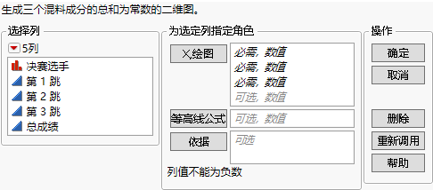

通过选择图形 > 三元图启动“三元图”平台。
图 11.5 “三元图”启动窗口
此处显示图片
X,绘图
指定三列来生成一个三元图。
若将 3 个以上变量指定给 X,绘图角色,将创建三元图矩阵。将单独的变量指定给图的前两个轴,同时将第三个轴变为其余变量的总和。必要时可以缩放变量使得它们的和为 1。
等高线公式
要绘制响应曲面的等高线,可以将包含公式的列指定给等高线公式角色。若在等高线公式中有未列为 X,绘图变量的变量,JMP 将在图下方追加滑块,以便可以通过交互方式调整值。请参见带有等高线函数的三元图的示例。
依据
该选项为“依据”变量的每个水平生成单独的图形。
点击确定后,将显示“三元图”窗口。
