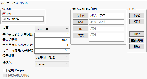

通过选择分析 > 文本分析器来启动“文本分析器”平台。
图 12.6 “文本分析器”启动窗口
此处显示图片
有关“选择列”红色小三角菜单中选项的详细信息,请参见《使用 JMP》中的“列过滤器”菜单。“文本分析器”启动窗口包含以下选项:
文本列
分配包含文本数据的列。若您指定多个列,则为每个列创建单独的分析。

ID
分配一个列,用于在“保存用于关联的堆叠 DTM”输出数据表中标识不同响应者。该输出数据表适合进行关联分析。该列还用于在“潜在类分析”报表中标识不同响应者。
依据
标识用于创建报表的一个列,该报表包括变量的每个水平的单独分析。若指定了多个“依据”变量,将为“依据”变量水平的每种可能组合生成单独的报表。

语言
指定用于文本处理的语言。它影响词干处理和停止词、重新编码以及短语的内置列表。该选项与运行 JMP 的语言无关。除非设置了“语言”平台首选项,否则根据 JMP“显示语言”首选项设置“语言”选项。

每个短语的最大单词数
指定一个短语作为分析中的短语可以包含的最大单词数。
最大短语数
指定出现在短语列表中的最大短语数。
每个单词的最小字符数
指定一个单词作为分析中的词条必须包含的字符数。
每个单词的最大字符数
指定一个单词作为分析中的词条可以包含的最大字符数(最多 2000)。
词干处理
