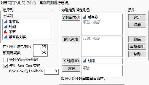

通过选择分析 > 专业建模 > 时间序列来启动“时间序列”平台。
图 18.4 “时间序列”启动窗口
此处显示图片
有关“选择列”红色小三角菜单中选项的详细信息,请参见《使用 JMP》中的“列过滤器”菜单。
“时间序列”平台启动窗口包含以下选项:
