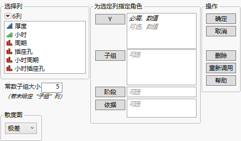

计量控制图的启动窗口
本节包含有关 IMR、均值、运行、Levey Jennings、基于均值的 IMR 和三因子等控制图的启动窗口的信息。
图 3.5 计量控制图的启动窗口
此处显示图片
有关“选择列”红色小三角菜单中选项的详细信息,请参见《使用 JMP》中的“列过滤器”菜单。
Y
分配过程变量。
子组
(不可用于运行图。)分配子组变量。分配某个子组变量后,控制图中的每个点都与该子组中所有点的某个汇总统计量相对应。
产品/部件
(仅可用于短期运行图。)分配产品/部件变量。分配“部件”变量后,将为每个产品或“部件”变量水平计算统计量。这些统计量用于计算控制限。
标签
(不可用于均值、基于均值的 IMR 或三因子等控制图。)分配一个样本标签变量以便为单个测量值添加唯一标签。这些标签未经过排序,以数据表中的显示顺序显示在水平轴上。
注意:若子组大小大于“子组”变量指定的大小、常数子组大小或脚本中的设置子组大小命令指定的大小,则忽略“标签”变量。
阶段
(不可用于运行图。)分配阶段变量。指定某个阶段变量后,将为每个阶段计算单独的控制限。
注意:若有规格限列属性,默认情况下,每个阶段都使用相同的规格限。不过,不显示能力分析。
依据
标识一个变量,用于为列中出现的每个值生成单独分析。
按子组排序
(仅可用于 IMR 图。)按“子组”变量对所有 Y 变量排序。
显示中心线
(仅可用于运行图。)在图上显示中心线。
常数子组大小
(仅可用于均值和三因子图。)指定构成每个子组的观测数。若每个子组的观测数不是常数,则应该指定一个“子组”角色列。
注意:若指定“子组”变量,则平台会忽略“常数子组大小”选项的设置。
散度图
(仅可用于均值图。)指定均值图下方显示的散度图的类型。您可以在无散度图、极差图(均值和 R)或标准差图(均值和 S)之间进行选择。
分组方法
(仅可用于三因子图。)指定第一个图上的点所代表的统计量。选项包括“均值”和“标准差”。请参见统计量。
组间图
(仅可用于三因子图。)指定用于计算组间 sigma 估计值的方法。选项包括“移动极差”和“移动极差中位数”。请参见Sigma和三因子控制图的统计详细信息。
组内图
(仅可用于三因子图。)指定用于计算组内 sigma 估计值的方法。选项包括“极差”和“标准差”。请参见Sigma和三因子控制图的统计详细信息。
统一尺度方法
(仅可用于短期运行图。)指定用于控制图的统一尺度方法。选项包括“中心化”和“标准化”。

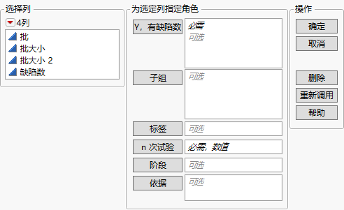

计数控制图的启动窗口
本节包含有关 P、NP、C、U、Laney P′ 和 Laney U′ 等控制图的启动窗口的信息。
图 3.6 计数控制图的启动窗口
此处显示图片
Y,有缺陷数
(仅可用于 P、NP 和 Laney P′ 控制图。)分配过程变量。
Y,缺陷数
(仅可用于 C、U 和 Laney U′ 控制图。)分配过程变量。
子组
标签
n 次试验
分配子组样本大小。
阶段
依据

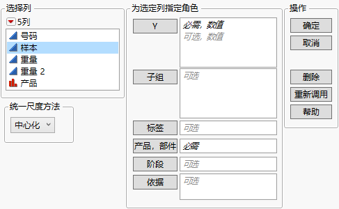

短期运行控制图的启动窗口
本节包含有关短期运行控制图的启动窗口的信息。
图 3.7 短期运行控制图的启动窗口
此处显示图片
Y
分配过程变量。
子组
标签
产品/部件
阶段
依据
统一尺度方法

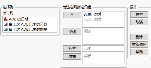

稀有事件控制图的启动窗口
图 3.8 稀有事件控制图的启动窗口
此处显示图片
Y
分配过程变量。
子组
标签
依据
