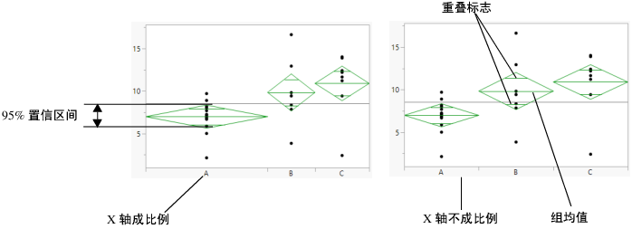

在“单因子”平台中,水平轴默认为成比例的轴。也就是说,组水平的间距与每个组中的数据点数量成正比。均值菱形显示选项或方差分析检验,将均值菱形添加到“单因子”图中。均值菱形显示某个 X 变量水平的样本均值和置信区间。
图 6.6 “均值菱形”和“X 轴成比例”选项
此处显示图片
均值菱形详细信息
• 每个菱形的顶部和底部都横跨该组均值的 (1-alpha)x100 置信区间。置信区间的计算假定各个观测的方差相等。因此,菱形的高度与组中观测数的平方根倒数成比例。
• 若选择“X 轴成比例”选项,则每组沿水平轴的水平延伸程度(菱形的水平大小)与 X 变量每个水平的样本大小成比例。因此,越窄的菱形通常会越高,因为更少的数据点导致了更宽的置信区间估计值。
• 在组均值处绘制横穿每个菱形中部的均值线。
• 菱形顶部和底部附近的线是重叠标志。对于具有相等样本大小的组,在重叠标志中发生重叠的菱形指示两个组均值在给定的置信水平上没有显著差异。重叠标志计算如下:

假设方差相等,将样本大小相等的一组的上重叠标志与另一组的下重叠标志进行比较,这相当于运行一个两组 t 检验。
• 从平台菜单中选择均值/方差分析/合并的 t 或均值/方差分析选项时,均值菱形将添加到“单因子”图中。但是,您可以通过从红色小三角菜单中选择显示选项 > 均值菱形来随时显示或隐藏它们。
