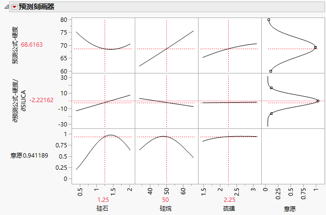

噪声因子优化在“预测刻画器”、“等高线刻画器”、“定制刻画器”和“混料刻画器”中提供。通过噪声因子(稳健过程设计),您可以可靠地生产符合要求的产品,即使过程变量有变异。即便您的实验有可控因子,因子中会有一定量的不可控变异影响响应。这被称为传递变异。具有该变异的因子称为噪声因子。一些因子您根本无法控制,如环境噪声因子。一些因子的均值可以控制,但是它们的标准差无法控制。不同过程或生产步骤所生成的中间因子就经常会出现这种情况。
令过程稳健的较好方法是匹配噪声响应曲面最平稳处的目标。这样,噪声对过程就几乎没有任何影响了。从数学上讲,这个值是相对于每个噪声因子的每个响应的一阶导数为零时的值。JMP 会为您计算导数,并且会为每个一阶导数向报表添加一个刻画器。相对于噪声因子来刻画响应公式的导数,这有助您对应于相对平坦区域进行优化以获得稳健的因子设置。
图 2.10 噪声因子示例
此处显示图片

最终的刻画器显示响应函数和它们相对于噪声因子的适当导数。导数设置为在零处具有最大意愿。
8. 从刻画器菜单选择优化和意愿 >最大化意愿。
在权衡使噪声因子传递的变异最小的情况下找到因子的最优设置。
