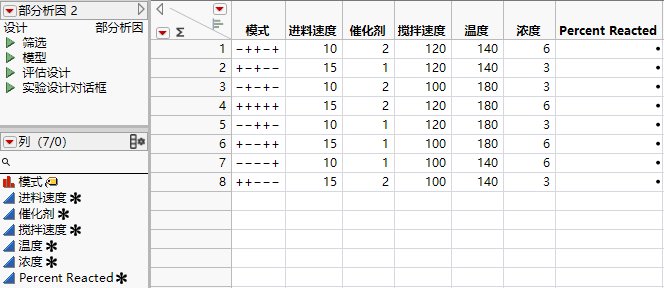

在“筛选设计”表中,“表”面板(位于左上角)包含以下脚本。要运行脚本,请点击脚本名称旁边的绿色小三角。
图 10.11 设计数据表
此处显示图片
表名就是生成该表的设计类型。
设计表包括以下脚本:
筛选
运行“实验设计”>“经典”>“因子筛选”>“拟合两水平筛选”平台。仅当所有因子为两个水平时才提供。
模型
运行“分析”>“拟合模型”平台。
评估设计
运行“实验设计”>“设计诊断”>“评估设计”平台。
实验设计对话框
重新创建您用于生成设计表的“筛选设计”窗口。该脚本还包含用于生成设计的随机种子。
运行筛选或模型脚本以分析响应数据。
若已从“设计列表”选择了设计,则设计表包含模式列。模式列包含在给定行中汇总试验的条目。低设置用“–”表示,高设置用“+”表示,中心点用“0”表示。模式在图中是很有用的标签变量。
