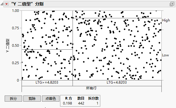

分类响应的分割图
若响应是分类响应,左侧的垂直轴表示每个响应结果的比例,右侧的垂直轴显示标绘响应水平的顺序。图上有一条初始水平线,这是第一个标绘的响应水平的总体比例。开始拆分后,将添加其他水平线,用于显示决策树每个节点的第一个标绘的响应水平的比例。拆分显示在水平轴下(它具有文本说明和在图中拆分观测的垂直线)。该垂直线延伸进图并指示每个节点的边界。最近的拆分直接显示在水平轴下,且在现有拆分之上。使用决策树的每个拆分或剪除更新该图。
图 4.7 分类响应的分割报表
