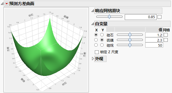

预测方差曲面
在“评估设计”报表中,“预测方差曲面”图显示相对预测方差曲面为任意两个设计因子的函数。拖动图可以旋转和更改透视。通过从“预测方差曲面”红色小三角菜单上选择控制面板来显示或隐藏控件。
图 16.11 预测方差曲面
此处显示图片
控制面板
“控制面板”包含用于调整该图的选项:
响应网格滑块
网格复选框叠加一个网格,用于显示“方差”的常数值。“方差”的值显示在文本框中。使用滑块可以调整网格的位置。或者,您可以在文本框中输入“方差”值。在框外点击可以更新图。
自变量
该面板允许您选择使用哪两个因子作为图的轴,以及指定不作为轴的因子的设置。使用滑块和文本框为未选择作为轴的每个因子指定值。该图显示不在图中用作轴的因子取指定值时曲面的三维切片。移动滑块可查看不同的切片。
每个网格复选框激活相应因子的网格。使用滑块调整每个网格的位置。
“锁定 Z 尺度”可将 z 轴锁定到其当前值。这在移动在轴上未显示的滑块时非常有用。
外观
包含用于调整“预测方差曲面”外观的选项。
分辨率
提供一个滑块,用于调整为生成曲面而计算的点数。
正射投影
选中或取消选中该复选框可显示或隐藏该图在二维空间的投影。
等高线
用于控制等高线曲线的位置的菜单。等高线曲线是一组其“响应”值为常数的点。默认关闭等高线。您还可以将等高线放置在下层、上层或在曲面上。
