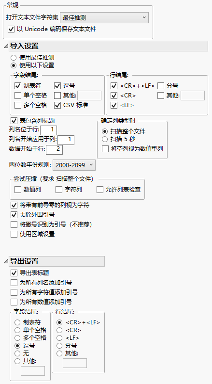

“文本数据文件”首选项用于定制导入和导出文本文件。
图 15.16 “文本数据文件”首选项
此处显示图片
表 15.14 文本文件的“导入设置”首选项
偏好程度
说明
打开文本文件字符集
选择菜单中的一个选项以确定 JMP 打开文件时使用的字符编码。默认设置为“最佳推测”。请注意:Windows-1252 在某些系统上被视为 ANSII,并且不支持 UTF-8-BOM。
以 Unicode 编码保存文本文件
JMP 使用 Unicode 字符集,该字符集支持特殊字符,如 é 和 ½。它将不含特殊的 Unicode 字符的文件自动以纯文本格式保存。默认选定该选项。
取消选中该复选框可将您的所有文件以纯文本格式保存。
导入设置
选择 JMP 用于打开文本文件的策略。默认选择使用以下设置。在这种情况下,您需要确保设置反映您的文本文件情况。
若您选择使用最佳推测,JMP 将在文本文件中收集有关制表符、逗号、空格和其他几个字符的统计信息,并使用基于规则的系统确定可能的文件格式。这些规则尝试指定合理的字段宽度和每行合理的字段数。若您的数据格式与规则设计来推测的格式有很大区别,则 JMP 推测不正确。在这种情况下,请使用向导或在这些首选项设置中明确描述您的数据。
字段结尾
选择一个或多个字符,用作导入文本数据时指示字段结尾的分隔符。默认选定制表符、逗号和 CSV 标准。
选择其他选项并输入一个字符可指定未列出的分隔符。
行结尾
选择一个或多个字符,用作指示行结尾的分隔符。默认选定 <CR>+<LF>、<CR> 和 <LF>。
请注意,若在导入文本数据时遇到双引号,则分隔符规则会更改以查找结束双引号。其他文本分隔符(包括引号中嵌入的空格)将被忽略,并视为文本字符串的一部分。
表包含列标题
若您的文本文件包含列名,则选择该选项。若选择该选项,请在列名位于行旁边的字段中输入列名所在的行号。默认选定该选项。
列名位于行
若选择表包含列标题选项,请在该字段中输入列名所在的行号。“第一行”是默认设置。
列名开始应用于列
选择该选项,然后为没有列名的数据列输入列号。指定列名开始应用的位置。“第一列”是默认设置。
数据开始于行
输入数据在您的文本文件中开始的行号。“第二行”是默认设置。
确定列类型时
设置 JMP 扫描文本文件以确定列的数据类型的时长。默认选定扫描整个文件。请注意,对于大文件,扫描整个文件选项可能导致导入文本文件变慢。考虑选择扫描 5 秒。
文本文件包含缺失数据的列时,选择将空列视为数值列可将这些列作为数值列而非字符列导入。点、Unicode 点、NaN 或空字符串为可能的缺失值指示符。默认取消选择该选项。
两位数年份规则
选择要用于导入日期的规则,该日期使用两位数而非四位数的年份。“2000-2099”是默认设置。
有关这些规则的详细信息,请参见两位数年份规则。
尝试压缩
选择用于压缩文本文件的选项。提供了以下选项,所有选项在默认情况下均取消选定:
• 数值列
• 字符列
• 允许列表检查
注意:该功能需要对整个文件进行扫描。
将带有前导零的列视为字符
选择该选项可将以零开始的所有列视为字符列。默认选定该选项。
去除外围引号
选择该选项可删除文本文件中括起数据的引号。默认选定该选项。
将撇号识别为引号
选择该选项可将撇号视为引号并忽略它们。默认取消选择该选项。
注意:不推荐使用该选项,除非您的数据来自非标准源,该源使用撇号而非引号括起数据字段。
使用区域设置
选择该选项可在导入文本文件时使用操作系统的区域设置。
• 若取消选定该选项(默认设置),用句点表示小数点和用逗号表示值分隔符的文件将正确导入。
• 若该文件用逗号表示小数点并使用其他某种值分隔符(并且区域设置用逗号表示小数点),则选择该选项可正确导入文本。您必须在“文本数据文件”导入首选项中指定值分隔符。
表 15.15 文本文件的“导出设置”首选项
偏好程度
说明
导出表标题
选择该选项可在将数据表保存为文本文件时包括列名。默认选定该选项。
为所有列名添加引号
选择该选项可在列名周围插入引号。用于将数据导出到要求比 CSV 更严格的程序中。默认取消选择该选项。
为所有字符值添加引号
选择该选项可在字符值周围插入引号。用于将数据导出到要求比 CSV 更严格的程序中。默认取消选择该选项。
为所有数值添加引号
选择该选项可在数值周围插入引号。用于将数据导出到要求比 CSV 更严格的程序中。默认取消选择该选项。
字段结尾
选择一个或多个字符,用作导出文本数据时指示字段结尾的分隔符。逗号是默认设置。
行结尾
选择一个或多个字符,用作指示行结尾的分隔符。<CR>+<LF> 是默认设置。
