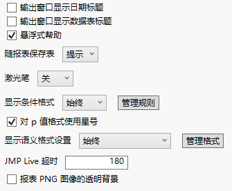

“报表”首选项用于定制报表的外观。
图 15.2 “报表”首选项
此处显示图片
表 15.2 “报表”页面中的首选项
首选项
说明
输出窗口显示日期标题
选择该选项可在报表窗口中显示执行分析的日期和时间。默认取消选择该选项。
输出窗口显示数据表标题
选择该选项可在报表顶部显示数据表的名称和注释(若存在)。默认取消选择该选项。
悬浮式帮助
在某些数值输出中,当您将鼠标悬停在结果上时 JMP 提供工具提示样式的帮助。
选择该选项可在可用区域查看工具提示。默认选定该选项。
注意:若取消选择该选项,则不再显示悬停标签图。
随报表保存表
从菜单中选择一个选项以确定如何将表保存到报表:
嵌入
保存报表时,将表嵌入报表。若要与其他人共享报表,请选择该选项。每次打开报表时,将重新打开存储在报表中的数据表(未更改)。若您更改了表,更改内容不会保存到报表中,除非您重新保存报表。
分隔
保存报表时,在报表中引用表。
提示
保存报表时,系统提示您指定如何保存报表:在报表中嵌入表还是在报表中添加对表的引用。这是默认设置。
激光笔
JMP 具有内置的激光笔,使用它可以很直观地突出报表的某些部分。默认取消选择该选项。要启用它,请从列表中为激光笔选择一种颜色。
显示条件格式
根据条件设置表示值的文本颜色的格式。可用于相关性值、p 值和因子模式值。
从菜单中选择以下选项之一:
始终
条件格式始终应用于相关性值、p 值和因子模式值。这是默认设置。
仅屏幕
条件格式始终应用于相关性值、p 值和因子模式值。但是,打印报表时不显示条件格式。
从不
条件格式从不应用于相关性值、p 值和因子模式值。
点击管理规则更改报表中显示条件格式的默认设置。
管理规则
创建可以应用到数值列或矩阵的定制条件格式规则。请参见在 JMP 报表中使用条件格式。
注意:验证对 P 值格式使用星号首选项,以确保对所有 p 值条件使用或不使用星号 (*)。
对 P 值格式使用星号
选择该选项以在显著的 p 值旁边显示星号 (*)。默认选定该选项。
注意:验证 P 值的所有条件格式规则以确保星号 (*) 未用于任何定义的条件。
显示语义格式设置
设置在报表中使用语义格式设置的默认值。
从菜单中选择以下选项之一:
始终
支持在报表中使用语义格式设置。
无行匹配
禁用特定于行的语义格式设置。
从不
禁止在报表中使用语义格式设置。
点击管理格式添加或编辑语义格式。
JMP Live 超时
指定发布到 JMP Live 的超时值。默认时间为 180 秒。
报表 PNG 图像的透明背景
选择该选项可在将报表另存为 PNG 文件时显示透明背景。默认取消选择该选项。
