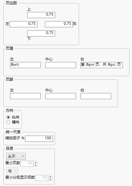

在“打印”页面中,您可以配置默认打印设置,如页边距、页眉和页脚。
图 15.27 “打印”首选项
此处显示图片

上(页边距)
设置打印页的上边距。默认设置为 0.75 英寸。
左(页边距)
设置打印页的左边距。默认设置为 0.75 英寸。
右(页边距)
设置打印页的右边距。默认设置为 0.75 英寸。
下(页边距)
设置打印页的下边距。默认设置为 0.75 英寸。
左(页眉)
设置页面的左侧页眉信息。默认设置为 &wt;(即标题)。
中心(页眉)
设置页面的中心页眉信息。默认设置为空。
右(页眉)
设置页面的右侧页眉信息。默认设置为第 &pn; 页,共 &pc; 页(即,页码及总页数)。
左(页脚)
设置页面的左侧页脚信息。默认设置为空。
中心(页脚)
设置页面的中心页脚信息。默认设置为空。
右(页脚)
设置页面的右侧页脚信息。默认设置为空。
方向
设置页面的打印方向为“纵向”或“横向”。默认设置为“纵向”。
缩放因子
设置页面的打印缩放因子(百分比形式)。默认设置为“100%”。
目录
指定是否打印所选文件的“目录”。默认设置为从不。
当设置为有条件时,JMP 将确定是否根据以下选项的值打印“目录”:
• 最小页数
• 和/或
• 最小分级显示项数
注意:用于在页眉或页脚中打印当前日期的代码是 &d。
