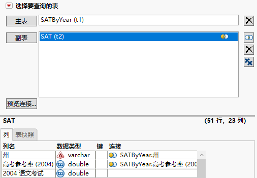

4. 在“可用表”列表中选择 SAT,然后点击副表。
5. 选择“副表”按钮旁边的 SAT,然后查看“列”选项卡。“连接”列显示这两个列具有相同的名称且已连接。
图 6.30 连接的列

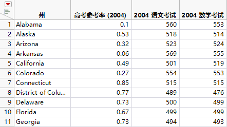

1. 点击运行查询。
系统提示您指明在数据表中保存哪些数学和词语得分。若要保存所有数据,请不要更改提示窗口中的值。
2. 点击确定以创建数据表。
图 6.32 查询的数据
此处显示图片
