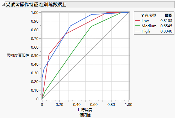

图 4.9 三水平响应的 ROC 曲线
此处显示图片
若模型可以对响应值实现完美的等级排序,则排序后的数据首先包含所有正值,后跟所有其他值。在这种情况下,曲线先一直移到顶部,然后再完全移至右侧。若模型预测效果不好,则曲线沿着对角线从图左下角延伸到右上角。
实际上,ROC 曲线位于对角线之上。曲线下的面积指示模型的拟合优度。值 1 指示完美拟合,接近 0.5 的值指示模型无法区分各组。
响应有两个以上的水平时,ROC 曲线图支持您查看哪个响应类别具有曲线下的最大面积。
