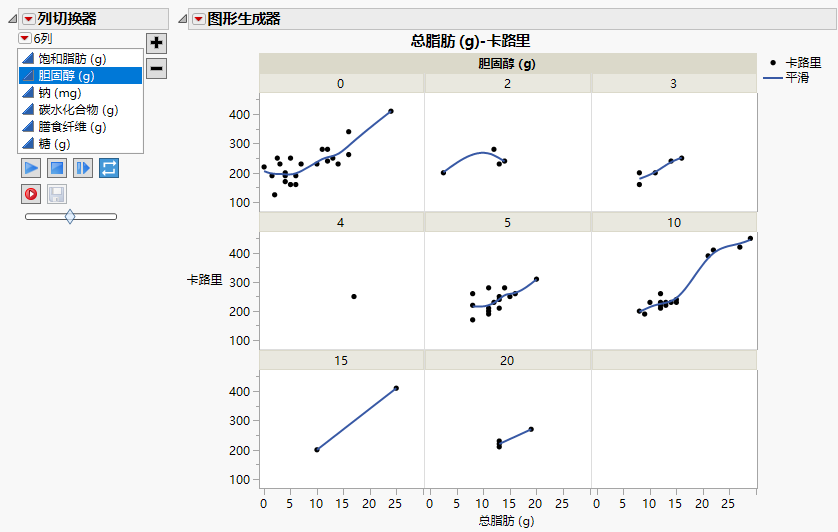

列切换器的示例
您具有关于糖果条的营养信息数据。您想要检查不同因素,查看哪些因素最能预测卡路里水平。
1. 选择帮助 > 样本数据文件夹,然后打开 Candy Bars.jmp。
2. 选择图形 > 图形生成器。
3. 点击总脂肪 (g) 并拖至 X 区域。
4. 点击卡路里并拖至 Y 区域。
5. 点击胆固醇 (g) 并拖至分组区域。
6. 点击“图形生成器”红色小三角并选择显示控制面板。
7. 点击“图形生成器”红色小三角并选择重新运行 > 列切换器。
8. 选择胆固醇 (g)。
这会选择要切换的初始列。
9. 选择饱和脂肪 (g)、胆固醇 (g)、钠 (mg)、碳水化合物 (g)、膳食纤维 (g) 和 糖 (g)。
这会选择替换列。
10. 点击确定。
图 9.6 “图形生成器”窗口中的列切换器
此处显示图片
11. 点击播放按钮在不同因素之间循环播放。使用滑块可控制动画播放的速度。或者,您可以单步播放各个因素。
点击“循环”按钮可指定动画到达“列”列表中最后一列时的行为。
您可以看到对于碳水化合物的各个水平,卡路里和脂肪之间的关系相对较强。因此,碳水化合物 (g) 看起来最能预测卡路里水平。
