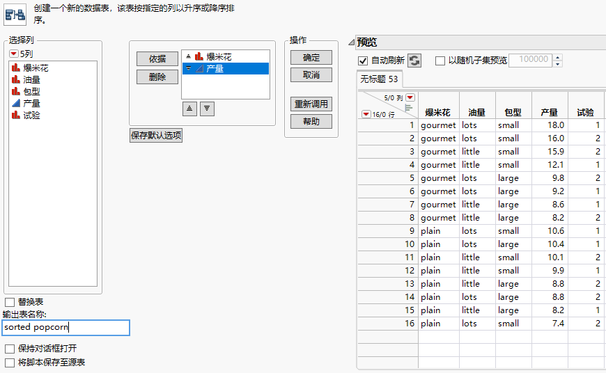

5. 使用附加选项进一步定制您的排序。对于本示例,请突出显示产量并点击降序按钮 此处显示图片。
6. 在输出表名称旁边的框中输入排序后的新表的名称。对于本示例,请输入 sorted popcorn。
图 6.6 完成的排序窗口
此处显示图片
7. 点击确定。
