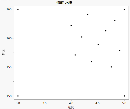

本例扩充了设计以探索设计空间的某一约束区域,空间中的响应深度已最大化,同时对两个因子都添加了约束。

13. 从“扩充设计”表中,选择“图形生成器”。
14. 将速度拖至 X 拖放区,将水流拖至 Y 拖放区。
15. 点击平滑线图标以删除平滑线。
图 6.18 空间填充扩充试验
此处显示图片
扩充的试验会填充设计空间右上角的空间。这是约束设计空间。
