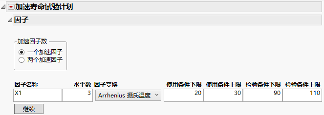

加速寿命试验 (ALT) 设计的第一步是定义加速因子和设计类型。
图 28.1 初始 ALT 试验计划窗口
此处显示图片
加速因子数
一个加速因子
选择用于含有一个因子的设计。
两个加速因子
选择用于含有两个因子的设计。
包含交互作用项
(仅可用于含有两个因子的模型。)选择以包含交互作用项。
因子名称
输入每个加速因子的名称。
水平数
对于每个加速因子,输入要在实验中包含的水平数。
因子变换
对于每个加速因子,选择一个变换函数。该变换说明寿命-应力关系,也就是寿命分布在应力水平之间更改的方式。可用的变换包括“Arrhenius 摄氏温度”、“倒数”、“对数”、“平方根”和“线性”。
使用条件下限
对于每个加速因子,输入典型使用情况下其值的下限。
使用条件上限
对于每个加速因子,输入典型使用情况下其值的上限。
注意:“使用条件下限”值可与“使用条件上限”值相等。当使用条件为单个值时,使用相等值。
试验条件下限
对于每个加速因子,输入试验条件下限。
试验条件上限
对于每个加速因子,输入试验条件上限。
注意:试验条件下限和上限定义设计中加速因子的端点。初始候选试验是试验条件下限和上限之间等间距的水平。您可以在构造设计之前调整水平。
