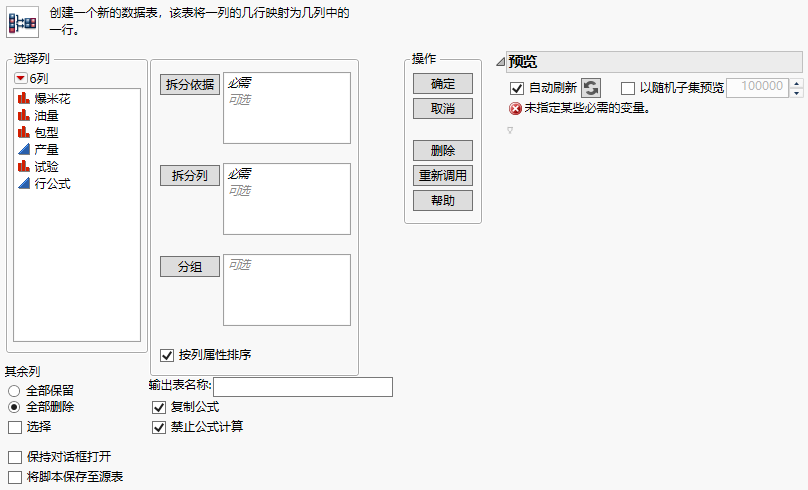

1. 选择表 > 拆分。
图 6.10 “拆分”窗口
此处显示图片
2. 突出显示要拆分的一列或多列的名称,然后点击拆分列。
3. 突出显示要用作拆分列依据的值所属的列。
4. 点击拆分依据。
5. 使用附加选项进一步定制您的拆分。
6. 点击确定。
拆分选项
“选择列”过滤器菜单
包含用于搜索和过滤列的选项。请参见“列过滤器”菜单。
全部保留
在新表中包括所有列。
全部删除
在新表中仅包括在拆分中使用的列。默认选定该选项。
选择
选择要在新表中保留的列。
保持对话框打开
点击确定后保持“拆分”窗口打开。
将脚本保存至源表
将脚本保存到原始数据表,这允许您使用相同的设置再次拆分数据。
拆分依据
添加要用作新列名称和拆分列依据的值所属的列。
拆分列
添加要拆分的一个或多个列。
分组
若希望按选定变量的各组拆分数据,请指定“分组”变量。每个组在输出表中生成一行。您还必须指定必需变量“拆分依据”和“拆分列”。
注意:若要作为分组依据的变量包含不等组或处于随机顺序,则指定它作为“分组”变量确保您的数据正确重构且将所有缺失值分配到合适的位置。
按列属性排序
按“值顺序”列属性对输出列的顺序进行排序。若列没有“列顺序”属性且数据具有隐含顺序(如天数或月数),则应用隐含顺序。
输出表名称
(可选)指定新表的名称。
复制公式
(若数据表中有公式,则显示。)在输出列中包含原始表中的公式。
禁止公式计算
(若数据表中有公式,则显示。)创建新表时阻止 JMP 计算列公式。
自动刷新
自动刷新表预览。若完成预览的时间过长,则可以取消选择该选项并点击“刷新”按钮 此处显示图片。默认选定该选项。
以随机子集预览
对于在刷新“预览”窗格时可能导致延迟的非常大的表,请选择该选项。默认情况下取消选定。
