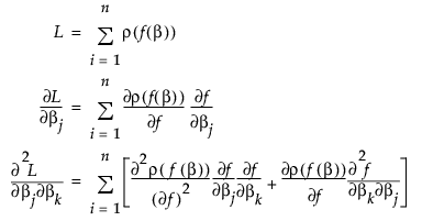

非线性最小化公式的工作原理是通过对模型的 r(•) 求二阶导数并按如下所示生成梯度和近似 Hessian:
此处显示图片
若 f(•) 的参数具有线性关系,则最后一个等式中的第二项为零。若不具有线性关系,您仍可以希望其和相对于第一项而言较小,并使用
此处显示图片
若 r 是残差平方,则第二项可能很小,因为残差和很小。若有截距项,则第二项为零。对于最小二乘法,该项可以区分 Gauss-Newton 和 Newton-Raphson。
