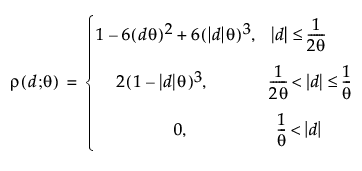

“三次”相关性结构也假定 Y 服从均值为 m 且协方差矩阵为 s2R 的正态分布。R 矩阵包含以下元素:
此处显示图片
其中
此处显示图片
此处显示图片
请参见 Santer (2003)。“三次”相关性结构中使用的 theta 参数是文献中经常使用的参数的倒数。使用倒数是为了在 theta 对模型没有影响时,让 rho 具有零值而非无穷大。
