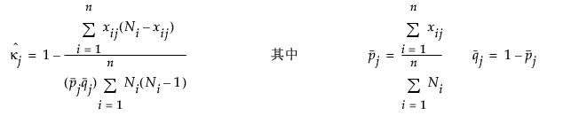

各类别的 Kappa 定义如下:
此处显示图片

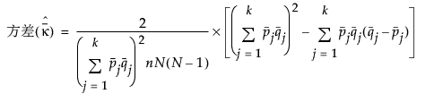

此处显示图片 和 此处显示图片 的方差计算如下:
此处显示图片
此处显示图片
仅当每个部件的评级数相等时才会显示 此处显示图片 和 此处显示图片 的标准误差(例如,对于所有 i = 1,…,n,Ni = N)。
