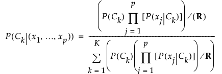

按以下方式计算具有预测变量值 x1, x2, …, xp 的观测属于 Ck 类的条件概率:
此处显示图片,
其中,R 是正则化常数。在上面的公式中,按以下方式确定 Xj = xj 的观测属于 Ck, P(xj|Ck) 类的条件概率:
