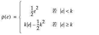

在“二元”平台中,“稳健拟合”选项用于减小响应变量离群值对模型拟合的影响。需要使用 Huber M 估计方法。Huber M 估计查找可将 Huber 损失函数最小化的参数估计值:
此处显示图片
其中
此处显示图片
ei 指残差
Huber 损失函数惩罚离群值,并且对于小误差呈二次增长,对于大误差呈线性增长。在 JMP 实现中,k = 2。有关稳健拟合的更多详细信息,请参见 Huber (1973) 和 Huber and Ronchetti (2009)。
