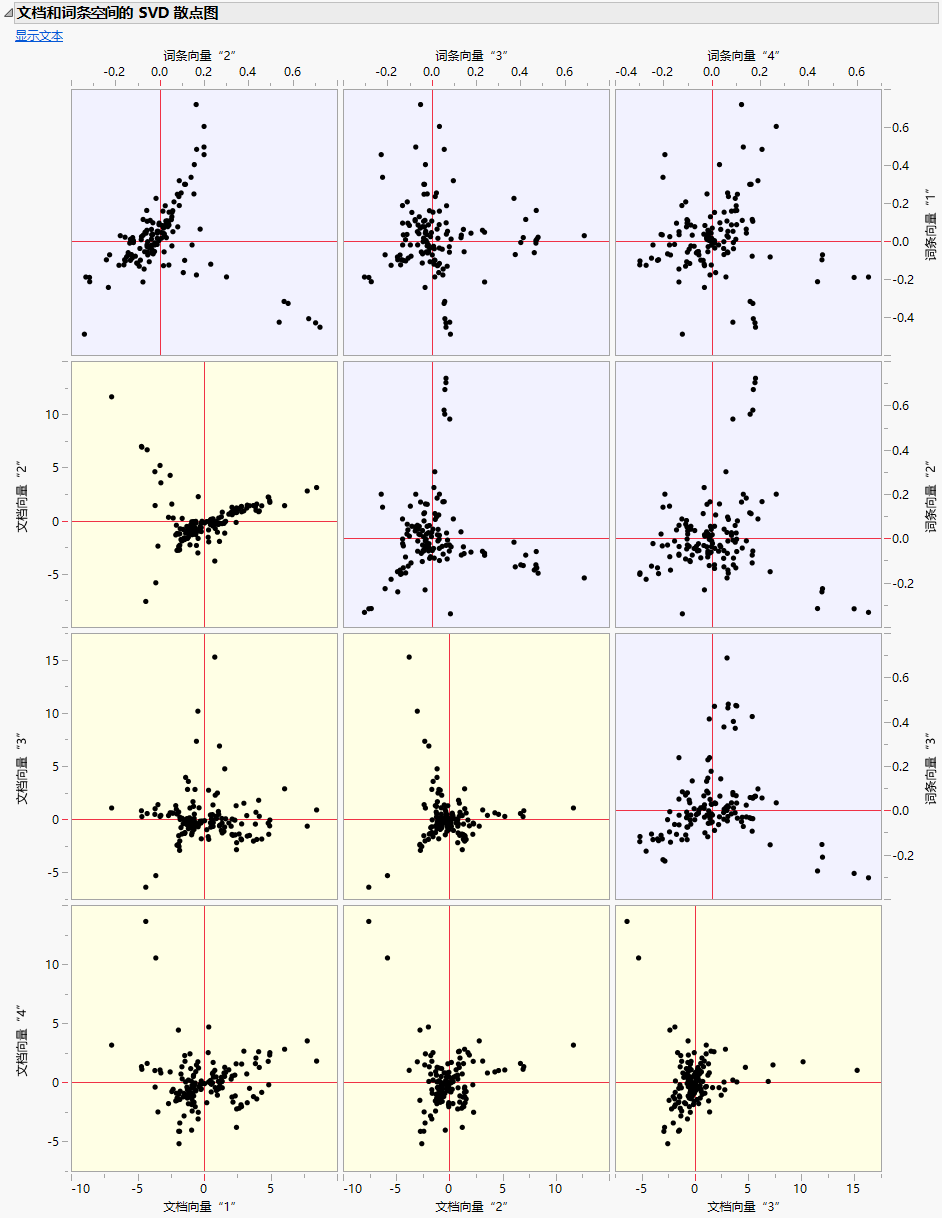

SVD 散点图矩阵
显示或隐藏词条和文档奇异值分解向量的散点图矩阵。选择该选项时,系统提示您选择散点图矩阵的大小。使用该散点图矩阵不仅可视化奇异值分解的前两个维,还可以可视化更多维。点击“显示文本”按钮将打开一个窗口,其中包含选定文档的文本。
图 12.11 文档和词条空间的 SVD 散点图
