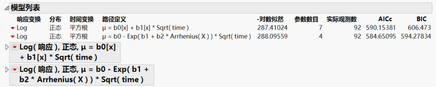

“破坏性退化”平台报表为您拟合的每个模型都包含一个部分。在您拟合某个模型时,“模型列表”将使用该模型对应的行进行更新。
注意:所有模型都使用最大似然法拟合。
图 9.14 “模型列表”和“模型”分级显示项
此处显示图片
模型列表
在“破坏性退化”平台中,“模型列表”中的前四列反映您在图选项中所做的选择。-对数似然、AICc 和 BIC 统计量是可用于模型比较的基于信息的测度。有关这些测度的说明,请参见《拟合线性模型》中的似然、AICc 和 BIC。
只要所比较的模型具有相同的“实际观测数”,“模型列表”中这前三个基于信息的测度在不同的模型之间就可进行比较。若情况并非如此,则需要谨慎操作,因为不同的模型可能使用不同的子集。“实际观测数”可能因选择的分布或变换而减少。选择对数-位置-尺度分布将排除所有非正的 Y 值。此外,“对数”和“平方根”变换会排除所有非正值。
“模型列表”表的每行都包含具有以下选项的红色小三角菜单:
滚动至
使报表窗口滚动至相应的模型分级显示项。
删除
从“模型列表”中删除模型并从报表中删除相应的模型分级显示项。
