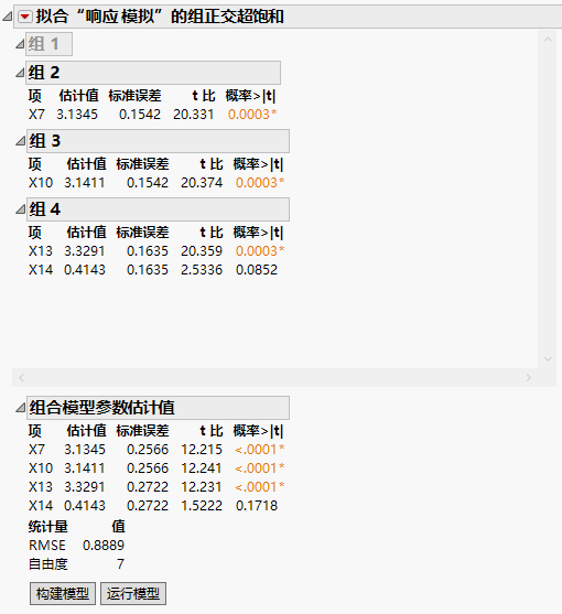

分析组正交超饱和设计中的数据
使用“拟合组正交超饱和”平台分析组正交超饱和设计。该分析方法利用组正交超饱和设计的组正交结构。
图 27.1
拟合组正交超饱和结果
