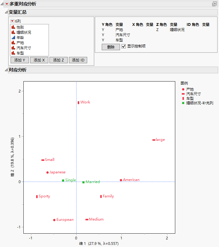

初始 MCA 报表显示变量汇总、对应分析图和按重要性排列的数据维度的详细信息。从类别或个体的对应图中,您可以发现数据中存在的关联。这些细节提供了图中两个维是否足够解释数据内关系的信息。
交互式面板中的“变量汇总”支持您修改分析而不必重新启动该平台。该面板显示分析中使用的列和角色。若您选中“显示控制项”复选框,包含数据表中各列的列表将显示在左侧。您可以通过选择一列并点击“添加 Y”、“添加 X”、“添加 Z”或“添加 ID”来更改分析中的列。或者,您可以将该列拖到变量汇总表中的标题处。如此您不必返回到启动窗口就可以修改分析设置。
图 7.5 选中了“显示控制项”的“多重对应分析”报表
