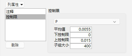

设置静态控制限
在 JMP 中,选择帮助 > 样本数据文件夹,然后打开 Quality Control/Washers.jmp。
右击缺陷数列并选择列属性 > 控制限。
将均值改为 P。
为“平均值”输入 0.0055。
5.
为“下控制限”输入 0。
6.
为上控制限输入 0.015。
7.
为“子组大小”输入 400。
图 1.2 JMP 中的控制限
8.
点击确定。

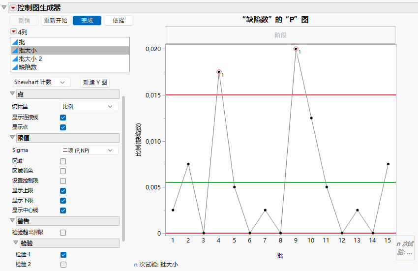

创建控制图
在 JMP 中,选择分析 > 质量和过程 > 控制图 > P 控制图。
选择缺陷数并点击 Y,有缺陷数。
选择批并点击子组。
选择批大小并点击 n 次试验。
5.
点击确定。
6.
点击“控制图生成器”旁边的红色小三角并选择显示控制面板。
7.
打开警告 > 检验并点击检验 1。
图 1.3 JMP 中的控制图
8.
点击完成。
P 图显示每个批次的缺陷垫圈的比例。您可以看到有两个点位于控制图限值之外。

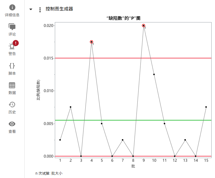

发布控制图
在 JMP 中,当控制图报表处于打开状态时,选择文件 > 发布 > 将报表发布至 JMP Live。
按照向导中的步骤发布该报表,然后在 JMP Live 中打开该报表。
图 1.4 JMP Live 中的控制图帖子
图形中的控制图警告已用红色圆圈标出,“警告”图标显示在左侧,用红色感叹号指示。

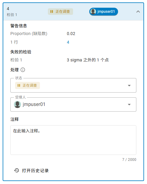

分配待处理警告
在 JMP Live 中打开一个控制图帖子。
点击该控制图中的某个警告。
“警告”面板随之打开,并显示该警告的详细信息。请参见图 1.5。
提示:要将多个警告分配给单个人或组,可在控制图中框选这些警告,然后右击并选择处理。
点击“受理人”旁边的
将警告分配给有权访问该帖子的个人或组。或者,点击分配给我。 |
(可选)为该受理人输入任何关于该警告的注释。
您可在注释中 @提及某人,对方会收到相应通知。
您可以使用 markdown 语法进行格式设置,例如用 * 文本表示项目符号、用 1. 文本表示编号列表、用 *italics* 表示斜体、用 **bold** 表示粗体。
5.
点击保存。
图 1.5 在 JMP Live 中分配警告
受理人通过电子邮件收到 JMP Live 中的通知。有关通知的详细信息,请参见 管理警告通知。
处理警告
在 JMP Live 中打开控制图帖子。
点击该控制图中的某个警告。
提示:要一次处理多个警告,可在控制图中框选这些警告,然后右击并选择处理。使用该方法,所有选定的警告在处理之后会具有相同的状态。
将状态改为正在调查或已解决。
(可选)输入关于该调查或解决方案的任何相关的注释。
5.
点击保存。
图 1.6 在 JMP Live 中处理警告

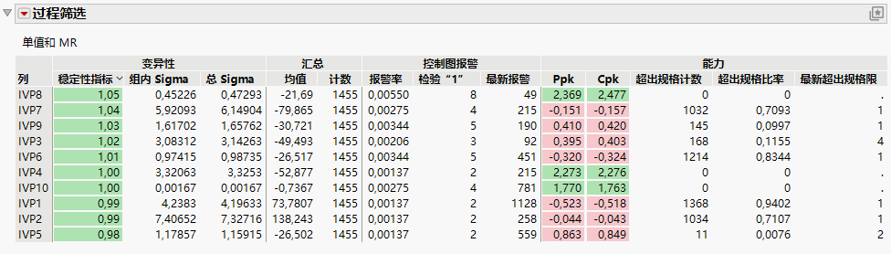

在本例中,您想确定包含过程测量值的数据表中有哪些过程不稳定。每列都包含“规格限”列属性。若过程稳定,则适合计算过程能力。
选择帮助 > 样本数据文件夹,然后打开 Semiconductor Capability.jmp。
选择列 > 列管理器。
在过滤器框中点击并输入 IVP。
选择过程 旁边的灰色小三角以便查看结果。选择所有 IVP 过程,然后关闭该报表。
5.
在数据表中,选择分析 > 质量和过程 > 过程筛选。
6.
点击过程变量。这会将您选定的 10 列指定为过程变量。
请注意,“控制图类型”设置为“单值和 MR”(单值和移动极差图)。
7.
点击确定。
图 1.8 JMP 中的过程筛选汇总报表
该报表包含每个过程的结果表。这些结果按稳定性指标排序,该指标用于测量过程的稳定性。稳定过程的稳定性指标接近 1。数值越高,表明过程的稳定性越差。(排序方式由“稳定性指标”旁边的补注符号指示。)
8.
如需进一步查看稳定性更差的过程,可点击 IVP8、IVP7 及 IVP9。右击突出显示的行并选择为选定的项显示图表。
9.
点击“过程筛选”红色小三角并选择以下选项:
警报图形
目标图
注意:当您将报表发布至 JMP Live 时,附加图表会显示在多个选项卡中。

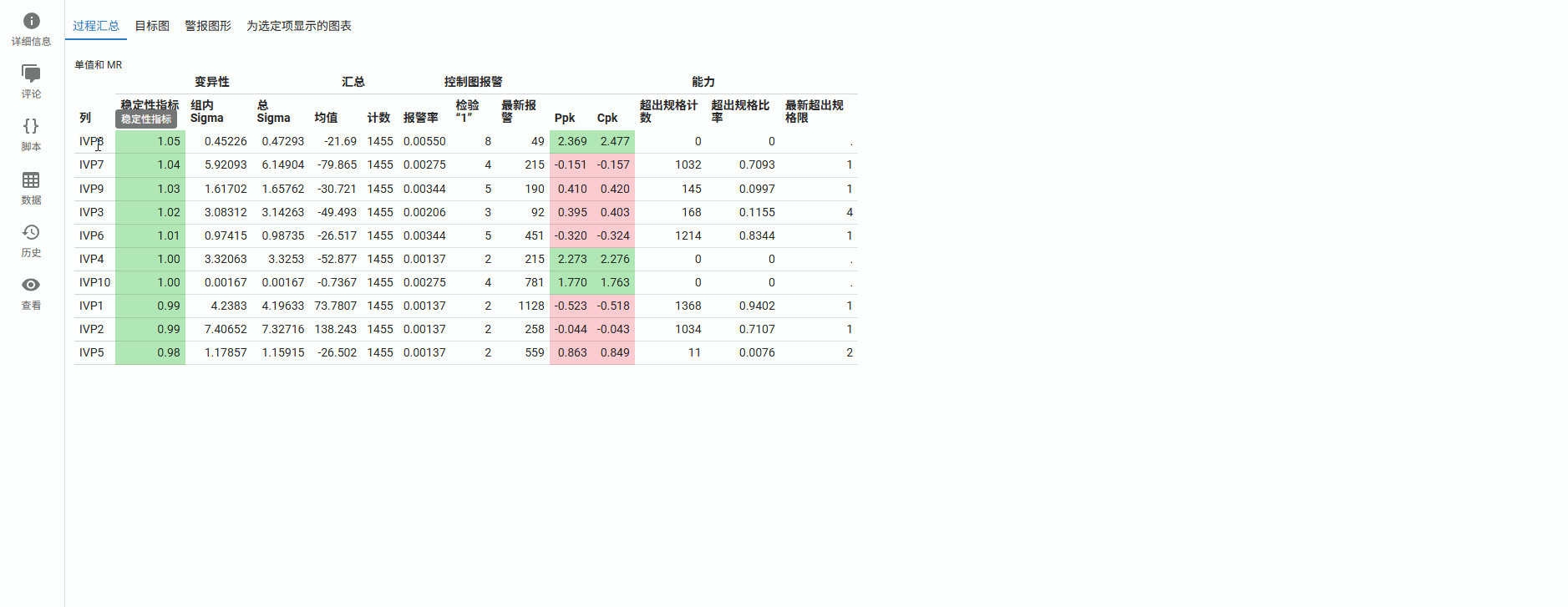

10.
注意:必须设置 JMP Live 服务器连接,并且您可能需要登录 JMP Live。请参见 JMP 帮助中的“添加与 JMP Live 服务器的连接”。
11.
图 1.9 JMP Live 中的过程汇总帖子
请注意关于该帖子的以下事项:
附加图表(在本例中为“目标图”、“警报图形”和“为选定项显示的图表”)显示在多个选项卡中。“为选定项显示的图表”选项卡包含的图表对应于您在发布至 JMP Live 之前于 JMP 中选定的行。
点击表中的列或图形中的点,右侧会显示其对应的单值控制图。

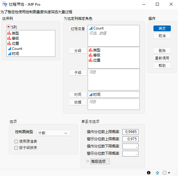

在本例中,某制药厂商对其各生产场地开展可能的环境污染物监测工作。数台监测设备每日多次上报污染物相关数据。可利用“过程筛选”平台以有意义的方式对这些数据进行处理,并在 JMP Live 中共享该报表。
在 JMP 中,选择帮助 > 样本数据文件夹,然后打开 Quality Control/Environmental Monitor Sim.jmp。
选择计数并点击过程变量。
选择类型、等级和位置,然后点击分组。
5.
选择时间并点击时间。
6.
将“控制图类型”设置为计数。
图 1.10 JMP 中的“过程筛选”启动窗口
7.
点击确定。

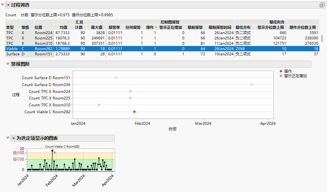

在“汇总”表中,选择类型为 Viable 的第四行。
9.
为选定的项显示图表
警报图形
10.
点击“为选定项显示的图表”红色小三角并选择以下选项:
显示标记
显示区域
圈出报警点
图 1.11 JMP 中的“过程筛选”报表
“汇总”表(部分显示)按“操作”计数对各过程进行排序。
提示:要调整“汇总”表的大小,可在该表底部点击并拖动鼠标。
针对您选定的过程:
2024 年 1 月下旬曾有一次操作报警。操作限值(操作分位数上限)设置为 16,该值对应拟合分布的 99.85% 分位数。
警报图形按日期显示有 6 个过程报警,其中 2 个过程的报警时间与您所选过程的报警时间接近。该结果可能指示各监测场地间存在交叉污染的可能性。

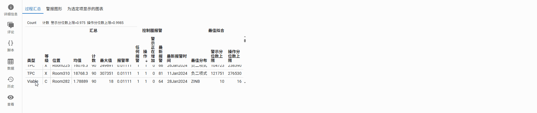

13.
图 1.12 JMP Live 中的过程汇总帖子
请注意关于该帖子的以下事项:
附加图表(在本例中为“警报图形”和“为选定项显示的图表”)显示在多个选项卡中。“为选定项显示的图表”选项卡包含的图表对应于您在发布至 JMP Live 之前于 JMP 中选定的行。
