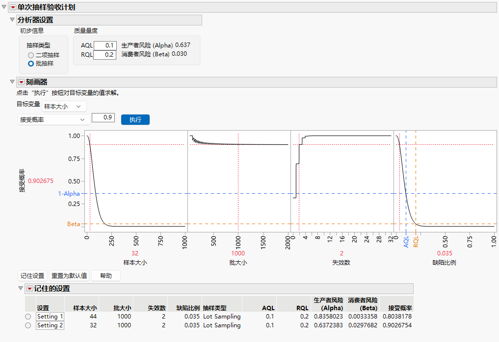

“单次抽样验收计划分析器”示例
在本例中,使用“单次抽样验收计划分析器”探索指定抽样计划的两个接受概率的样本大小差值。对于大小为 1,000 的批次,允许 1 次失效,并且假定缺陷比例为 0.035。
1. 选择实验设计 > 样本大小分析器 > 质量 > 单次抽样验收计划。
2. 保持抽样类型设置为“批抽样”。
3. 保持 AQL 和 RQL 设置为默认值。
4. 保持目标变量设置为“样本大小”。
5. 保持接受概率设置为 0.80。
6. 在刻画器中,将批大小设置为 1000。
7. 在刻画器中,将失效数设置为 2。
8. 在刻画器中,将缺陷比例设置为 0.035。
9. 点击执行。
10. 点击记住设置保存结果,结果显示指定的抽样计划需要 44 个样本才能达到 80% 的接受概率。
11. 在该窗口中,保留默认名称并点击确定。
12. 将接受概率设置为 0.90。
13. 点击执行。
14. 点击记住设置保存结果,结果显示指定的抽样计划需要 32 个样本才能达到 90% 的接受概率。
15. 在该窗口中,保留默认名称并点击确定。
图 29.14 单次抽样验收计划分析器
Acceptance Single Sampling Plan Explorer
比较样本大小为 32 和 44 时生产者风险与消费者风险的区别。较大的样本大小对应较高的生产者风险和较低的消费者风险。
