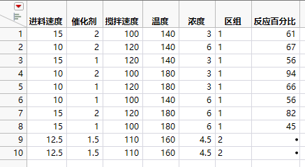

1. 选择帮助 > 样本数据文件夹,然后打开 Design Experiment/Reactor 8 Runs.jmp。
2. 选择实验设计 > 扩充设计。
3. 选择反应百分比并点击 Y,响应。
4. 选择进料速度、催化剂、搅拌速度、温度和浓度,然后点击 X,因子。
5. 点击确定。
6. 点击添加中心点,输入 2,然后点击确定。
7. 点击制表。
图 6.15 添加了两个中心点的设计
Design with Two Center Points Added
