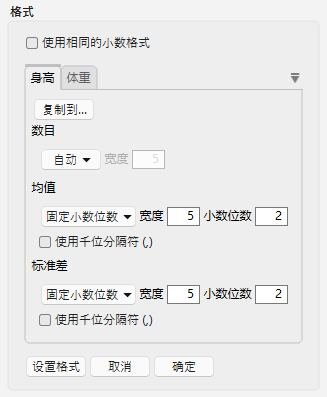

更改数值格式
每个单元格的默认格式取决于分析列和统计量。要更改默认格式,请点击“制表”窗口底部的更改格式按钮。这将打开一个面板,您可以在其中指定格式。选择使用相同的小数格式选项可对所有元素应用相同的格式。否则需要为每个元素分别指定格式。
“格式”面板为每个分析列提供一个选项卡,并为每个统计量提供一个格式列表。使用格式列表选择统计量的格式。格式的选择决定了格式列表右侧的其余选项。
当有两个或更多分析列时,格式面板包括一个“复制到”按钮。选择该按钮可将格式复制到其他分析列。
该面板包括以下用于应用更改的按钮:
设置格式
将所做更改应用到格式。面板保持打开状态。
取消
取消对格式所做的更改。
确定
将所做更改应用到格式并关闭面板。
图 9.9 设置制表元素的格式
Format Tabulate Elements
