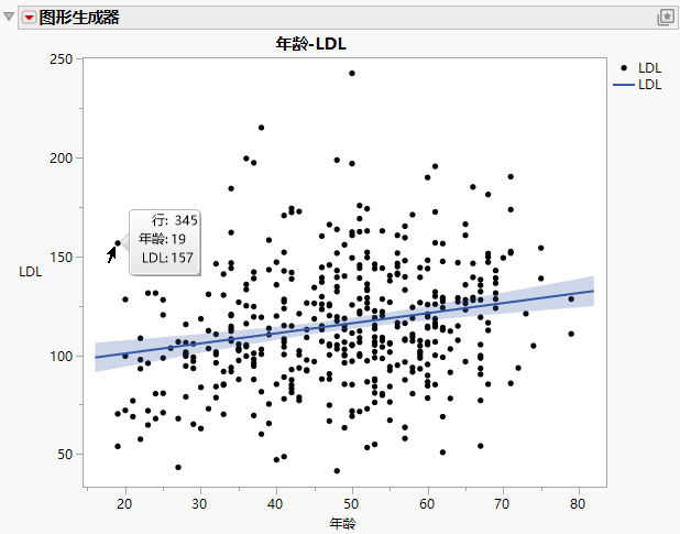

7. 悬停在第 345 行中的点上。
图 9.69 第 345 行内容的初始悬停标签
Initial Hover Label for Content for Row 345
对于第 345 行中的数据点,您可以看到行号、人员的年龄以及人员的 LDL 测量值。更改悬停标签的显示内容:

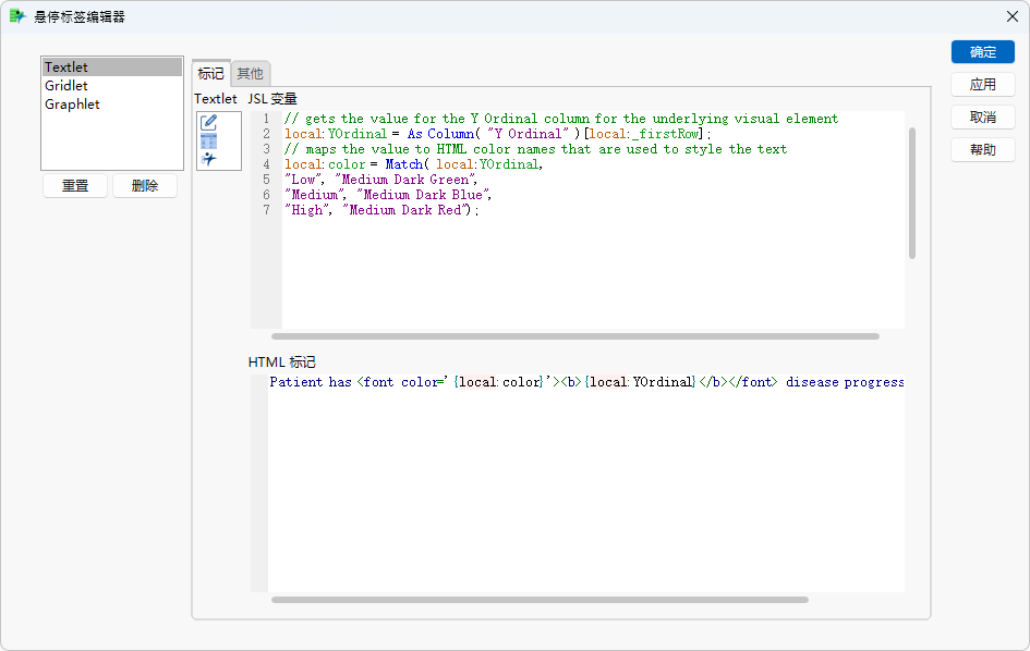

2. 在图形中右击并点击悬停标签 > 悬停标签编辑器。
3. 点击 Textlet。
4. 在“JSL 变量”框中,使用 JSL 定义变量。
复制并粘贴以下 JSL 脚本:
// gets the value for the Y Ordinal column for the underlying visual element
local:YOrdinal = As Column( "Y Ordinal" )[local:_firstRow];
// maps the value to HTML color names that are used to style the text
local:color = Match( local:YOrdinal,
"Low", "Medium Dark Green",
"Medium", "Medium Dark Blue",
"High", "Medium Dark Red");
5. 在 HTML 标记下,使用 HTML 和您刚刚定义的 JSL 变量编写文本。
复制并粘贴以下代码:
Patient has <font color='{local:color}'><b>{local:YOrdinal}</b></font> disease progression.
图 9.70 用于 Textlet 的 JSL 变量和 HTML 标记
JSL Variables and HTML Markup for Textlet

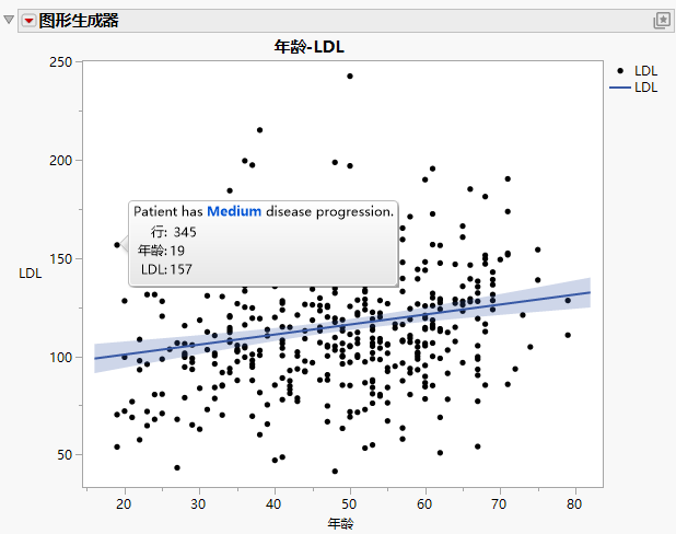

图 9.71 包含富文本的更新的悬停标签
Updated Hover Label That Contains Rich Text
您可以看到表明疾病进展程度的新句子出现在悬停标签上。由于该患者的疾病进展为中度,其颜色编码为蓝色。
